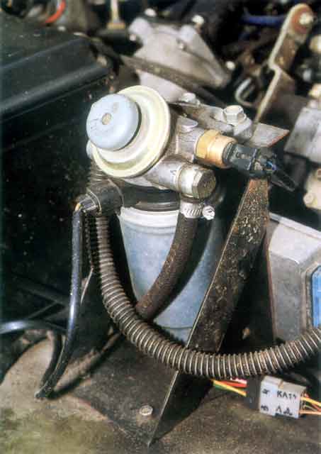

Но вернемся к дизелю. По своим паспортным характеристикам этот мотор показался нам весьма интересным. Судите сами: рабочий объем 2,24 л, турбина, 98 л.с. при 4000 об/мин, 216 Нм при 2250 об/мин и цепной привод ГРМ. Мало того, топливный фильтр оказался оборудованным автоматическим подогревателем солярки! Впрочем, нынешняя суровая зима показала, что этого подогрева не всегда достаточно. В лучшем случае до -25°. Когда градусник зашкаливал, приходилось прибегать к помощи примуса и разогревать картер и топливопроводы. И еще о топливном фильтре: он оборудован не только подогревом, но и насосом ручной подкачки! Кстати, на машинах последних серий этот насос почему-то отсутствует. И, между прочим, совершенно напрасно. Ведь при любом нарушении герметичности шлангов в топливную магистраль попадает воздух. И как его оттуда прикажете выкачивать? Так что мы рекомендуем заводу отказаться от этого непродуманного "упрощения" конструкции.

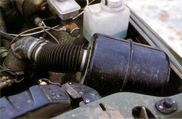

Воздушный фильтр позаимствован от "Волги" ГАЗ-3110

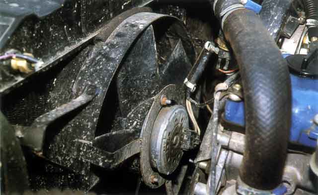

В системе охлаждения наконец-то пришли к электрическому вентилятору

Топливный фильтр снабжен подогревом, подкачкой и датчиком наличия воды в сорярке. Но найти к нему собственно фильтрующий элемент в свободной продаже практически невозможно
