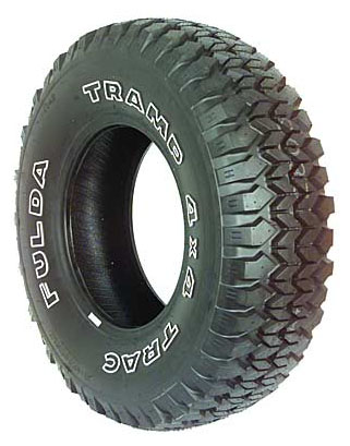

Fulda Tramp 4x4 Trac. Этой резине, как и Conti, высокое давление на сухом грунте противопоказано - не хочет она ехать в горку! Просто начинает сразу буксовать на месте. Но знайте, не все потеряно - стоит снизить давление до рабочих 0,5 атм, как получается очень даже неплохой результат.

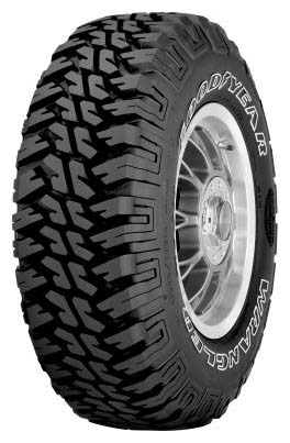

GoodYear Wrangler MT/R. Самая цепкая резина! И если на высоком давлении она едет хорошо, то на низком - просто отлично! Недаром американцы именно эту модель используют для ползания по скалам.

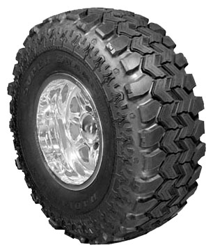

SSR Super Swamper Radial/TSL. Очень высокий результат при «шоссейном» давлении не увенчался рекордом на низком - шины требуют очень точного, прямо-таки ювелирного дозирования тяги, иначе срыв в пробуксовку наступает раньше, чем хотелось бы.

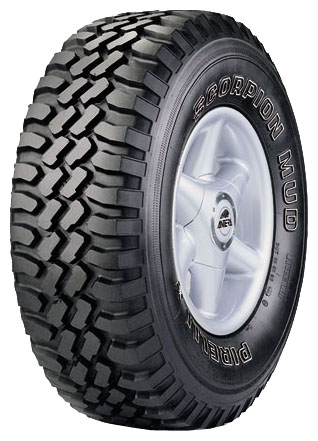

Pirelli Scorpion Mud. Показала неплохие, а главное, стабильные результаты, несмотря на меньшие высоту профиля и ширину протектора.

Fulda Tramp 4x4 Trac. Очень неплохие результаты в тяге на высоком давлении тем не менее не дали увеличения при его снижении.
GoodYear Wrangler MT/R. Очень интересный дизайн протектора, однако не выявила своих преимуществ в тяге на глине. Что же до понижения давления, то существенного увеличения тяги оно не дает.
Pirelli Scorpion Mud. Поскольку этот комплект оказался самым узким из тестируемых, то на жидкой глине, видимо, следует сделать поправку на то, что более узкой резине легче докапываться до более твердой поверхности. Результат, показанный Scorpion, оказался несколько выше, чем у того же TrXus, хотя по ощущениям, подтвержденным в глиняной колее, тяга у этой резины несколько слабее. Что же до разницы на высоком и низком давлениях, то она незначительна.
SSR Super Swamper Radial/TSL. На глине это - явный лидер! Причем при любом давлении в шинах эта резина развивает очень большую тягу. Последняя особенно высока, если не допускать пробуксовки колес. А вот после «срыва» тяговое усилие резко падает.

Fulda Tramp 4x4 Trac. По колее движется на удивление уверенно и ровно, но только при подгазовке. Попытка же перейти к езде внатяг моментально приводит к «замыливанию». Но ничего страшного в этом нет - достаточно просто вновь придавить педаль акселератора... Что же до снижения давления, то заметного увеличения проходимости оно не приносит. Выход из колеи также весьма посредственный. Но в целом впечатление от шины неплохое.
GoodYear Wrangler MT/R. В колее позволяет ехать только с пробуксовкой и при этом заметно «замыливается» (при высоком давлении в шинах этот эффект особенно заметен). Однако работа боковых зацепов проявляется, как только начинаешь поворачивать руль на небольшой угол - уверенность в преодолении препятствий заметно повышается. Особенно это чувствуется пре переезде колеи поперек - передние колеса выехали, задние уперлись, машина буксует. Слегка «даешь руля» - и машина трогается с места... Но вообще по глинистой колее едет неуверенно. Выезжать из колеи пытается, но как-то вяло.
Pirelli Scorpion Mud. При попытке ехать на высоком давлении внатяг откровенно быстро «замыливается» и беспомощно месит глину. Однако если как следует газануть, резина неожиданно быстро очищается и двигает машину. Впрочем, выехать из глубокой колеи в любом случае нереально. Поперек же колеи можно проехать только ходом. Но следует отметить, что данная модель очень хорошо поддерживает траекторию движения.
SSR Super Swamper Radial/TSL. В колее это настоящий чемпион! Вперед - без проблем, назад - тоже, поворачиваешь руль - и после нескольких неудачных попыток машина все-таки выбирается из колеи (на сниженном давлении у Jeep даже исчезла склонность к диагональному вывешиванию). Но одновременно SSR откровенно не любит пробуксовок, зарываясь и теряя тягу. В общем, не самый удачный выбор для внедорожников со слабой тягой на низах.

Fulda Tramp 4x4 Trac. На удивление неплохо едет на высоком давлении, в то же время дает прогнозируемое улучшение результата при его снижении. Неплохо, особенно если учесть определенную «дорожность» рисунка протектора.
GoodYear Wrangler MT/R. При попытке проехать тестовый участок мы застряли, да так, что пришлось воспользоваться посторонней помощью - способность этой резины цепляться за любые шероховатости в болоте сыграла с нами злую шутку! Причем снижение давления не дает ожидаемого улучшения результатов, а любая ошибка в дозировании тяги приводит к значительному увеличению шансов на «посадку».
Pirelli Scorpion Mud. Эта резина для болот подходит не очень. Она быстро закапывается как при «шоссейном» давлении в шинах, так и при давлении, уменьшенном до 0,5 атм. Впрочем, большую часть вины можно списать на меньшие геометрические размеры (напомним, Scorpion - единственный участник теста с индексом 30х9,5 R15).
SSR Super Swamper Radial/TSL. С этим «зверем» следует быть особо внимательным. Если эти колеса срываются в пробуксовку, они начинают закапывать машину со скоростью роторного экскаватора. Справедливости ради стоит отметить, что чем ниже давление в шинах, тем их сложнее провернуть. И еще один интересный момент... Резина обладает очень высокой демпфирующей способностью: когда, выбравшись на твердый грунт, мы пытались тронуться с места на заднем приводе и сниженном давлении, то в первую секунду возникла мысль: а не вышло ли из строя сцепление? Педаль вроде бы уже отпущена, а машина еще стоит...

Fulda Tramp 4x4 Trac. Очень ровные показатели, маленький вес и невысокая цена делают выбор этой резины вполне оправданным.
GoodYear Wrangler MT/R. Прекрасную управляемость на асфальте, низкий уровень создаваемого шума и великолепную цепкость можно отнести в активы этих шин. Мы бы порекомендовали такую резину тем, кто, используя внедорожник в горной или каменистой местности, редко заезжает в глину и болото.
Pirelli Scorpion Mud. Маленький вес, очень хорошая балансировка, высокая жесткость и отличная управляемость на глине - это явно шины для гоночных внедорожников! Или просто для любителей погонять по полям...
SSR Super Swamper Radial/TSL. Предоставляя возможность уверенно и с относительно высоким комфортом двигаться по асфальту, эти шины, однако, являются, на наш взгляд, прекрасным выбором для охотника или рыбака, главное для которого - способность его автомобиля надежно преодолеть самые сложные участки. Но при этом не будет лишним наличие у вашего внедорожника высокой тяги на низах - уж очень она тяжела, да несколько чаще придется заезжать в автосервис.
Немецкая компания, продукция которой прошла испытание Camel Trophy, выпускает эту шину уже довольно давно. Выделяется высоким качеством материалов, своеобразным рисунком с острыми шашками, хорошо работающими в самых различных условиях.
Стал намного более агрессивным дизайн беговой дорожки и плечевых элементов протектора, появилась новая фирменная технология Durawall с шестью слоями корда, серьезно укрепившая боковины. В технологии Durawall использованы новые составы, укрепляющие материал, из которого изготовлен корд и сама шина, например силикат.
Новое направление деятельности компании, известной своими спортивными шинами. Успешно применяется на рейдовых соревнованиях, износостойкая
и рассчитана на использование также и на твердом покрытии.
Серия SSR представляет собой новое поколение знаменитых Super Swamper. Эти шины являются своеобразным компромиссом для того, кто хочет добиться высокой проходимости своего автомобиля, не проводя серьезной модернизации. Выпускается в размерностях, принятых большинством автопроизводителей для своих внедорожников, то есть
от 27 дюймов.
