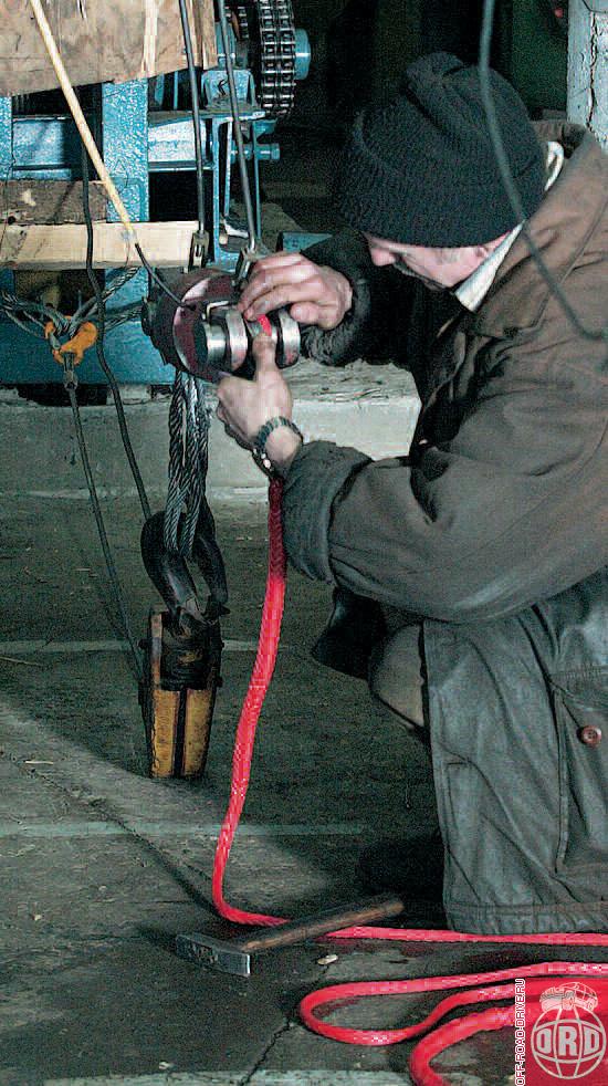

Основная проблема прошлогоднего теста заключалась в том, что используемая в его ходе разрывная машина не могла работать с образцами длиннее полуметра. Особенно сильно эта ущербная методика сказалась на прочности синтетических тросов, требующих специальной заплетки концевых петель. На такой малой длине нагрузка приходилась на нити неравномерно, в результате чего прочность тестовых образцов «синтетики» составила лишь половину от заявленной! Для получения объективной информации требовался стенд, позволяющий закрепить многометровый образец. Найти такую машину оказалось делом непростым, но, в конце концов, соответствующий основным нашим требованиям стенд был обнаружен на Ульяновском авторемонтном заводе – том самом, что про-изводит лебедки. Когда речь зашла о предельных нагрузках, главный конструктор завода произнес обтекаемую фразу: «Оборудование рассчитано на 8000 кгс, но имеет солидный запас!»

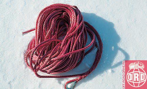

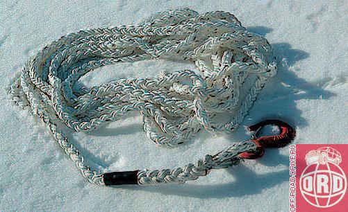

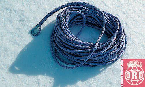

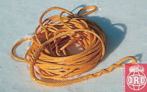

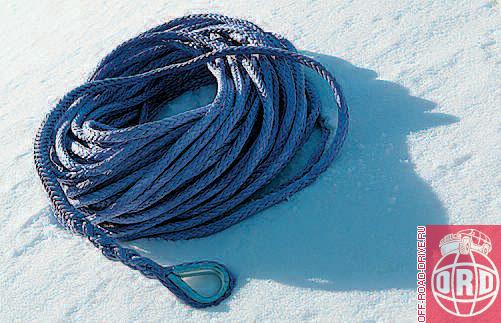

Американский AmSteel-Blue вопреки названию выкрашен в красный цвет. Диаметр 11 мм. Паспортная нагрузка 10 900 кгс. Цена $10,5 за метр. Норвежский Dextron 12 Plus хорошо известен в России. При 10 мм диаметра он должен выдержать 12 000 кгс. Це на $11 за метр. Американская Plasma – новая марка на российском рынке. Паспортная нагрузка – 9545 кгс при 11 мм диаметра. Цена $10,5 за метр. Более тонкий трос той же марки. При диаметре 9 мм эта Plasma должна выдерживать 7945 кгс. Цена $8 за метр. Заявленная прочность троса коломенской канатной фабрики не слишком высока: 4200 кгс при 16 мм диаметра и... $1 за метр.

На первый взгляд, тросы трех зарубежных марок отличаются друг от друга только по цвету: Dextron – желтый, Plasma – сиреневый, а AmSteel-Blue – синий или красный в зависимости от диаметра. Кстати, в «пожарный» цвет канат диаметром 11 мм красят, чтобы надежно отличать его от 9-миллиметрового собрата. Дело в том, что на мягком «тряпочном» шнуре очень непросто уловить разницу в 2 мм. Это создает затруднения при продаже, а между тем, разница составляет 2000 кгс заявленной нагрузки и два доллара розничной цены за метр. Что касается остальных «органолептических» показателей, то тут импортные тросы очень похожи. У них одинаковый тип плетения из 12 прядей, причем на срезе хорошо видно, что материал этих прядей изначально белый. Гибкость у них тоже схожая. Но ощущение в руках тросы оставляют разное: Dextron – скользкий и липкий, а Plasma – шершавый. Скорее всего, это обусловлено особенностями примененной краски, стойкость которой, кстати, заметно снижается от сиреневого троса к желтому.

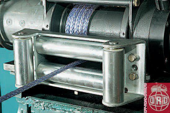

С российской продукцией все совершенно иначе. Коломенский канат не окрашен и имеет принципиально иной тип плетения. Он не только более скользок, гибок и рыхл на ощупь, но еще и упруг при растяжении. Честно говоря, у меня сразу возникли сомнения в целесообразности применения коломенской веревки на лебедках – по своей структуре она скорее подходит для динамических рывковых тросов. Но раз производитель настойчиво рекомендует лебедочное применение, то отчего бы и не проверить? Неважно, что по паспортной прочности она более чем вдвое уступает импортной троице, зато по цене выигрывает на порядок.
Надо сказать, что ассортимент тросов Dextron не заставляет покупателей мучиться проблемой выбора: 10-миллиметровый берут для автомобилей, 6-миллиметровый – для ATV. У «американцев» сложнее – присутствие в номенклатуре 9- и 11-миллиметровых тросов ставит автомобилистов перед дилеммой. До последнего момента и мы сомневались, что же тестировать. В итоге, ориентируясь на близость паспортной прочности с Dextron, взяли по 11-миллиметровому тросу обеих американских марок, а для полноты картины 9-миллиметровый Plasma (он на полдоллара дешевле, чем AmSteel). Что же до коломенского каната, то в качестве оптимального выбора нам рекомендовали 16-миллиметровый.

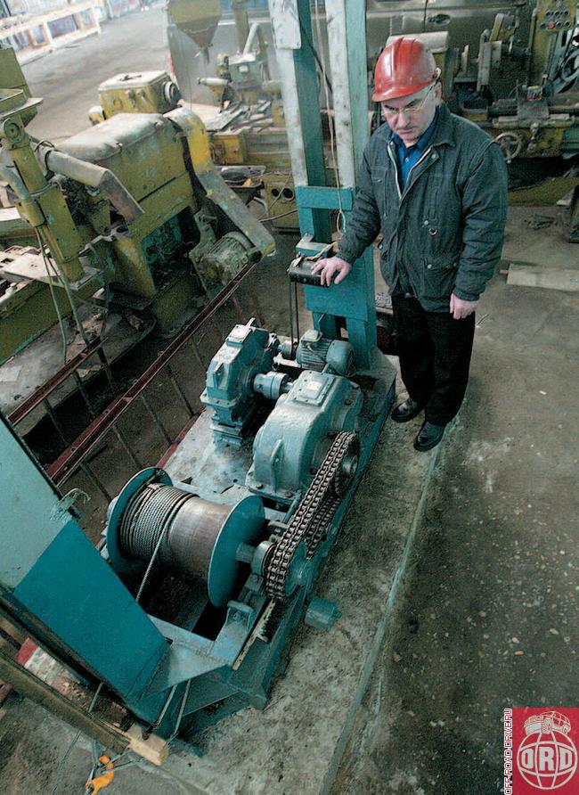

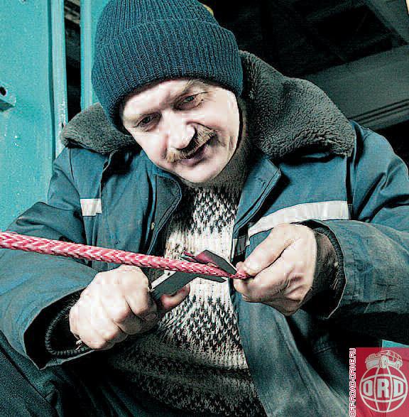

А теперь о методике испытаний. Изначально планировалось крепить тросы на барабанах стенда без всяких петель и дополнительных устройств – просто наматывать несколько витков и, вращая один из барабанов, замерять усилие и растяжение. Однако стенд оказался не готов к перегрузкам, пришлось его доработать, а технологию теста видоизменить. Доработанный стенд потребовал использования 6-метровых кусков троса с заплетенными на двух сторонах петлями. Один конец мы крепили неподвижно к основанию металлической опоры, а другой, избегая осевых перекрутов – через электронный динамометр и блок к металлическому тросу, наматывающемуся на барабан. Закрепленный на динамометре лазерный указатель показывал удлинение троса. Интересный момент: по требованиям международного стандарта сертификации синтетических канатов, максимальная нагрузка дается не сразу, а лишь после десяти «тренировочных» попыток в половину от предполагаемой прочности (тянуть трос при этом нужно со скоростью не более 80 см в минуту). Это необходимо, чтобы все нити нового каната расправились и равномерно натянулись. Надо – значит, надо. В общем, при определении максимальной прочности мы выполнили букву стандарта, а попутно провели дополнительные замеры.

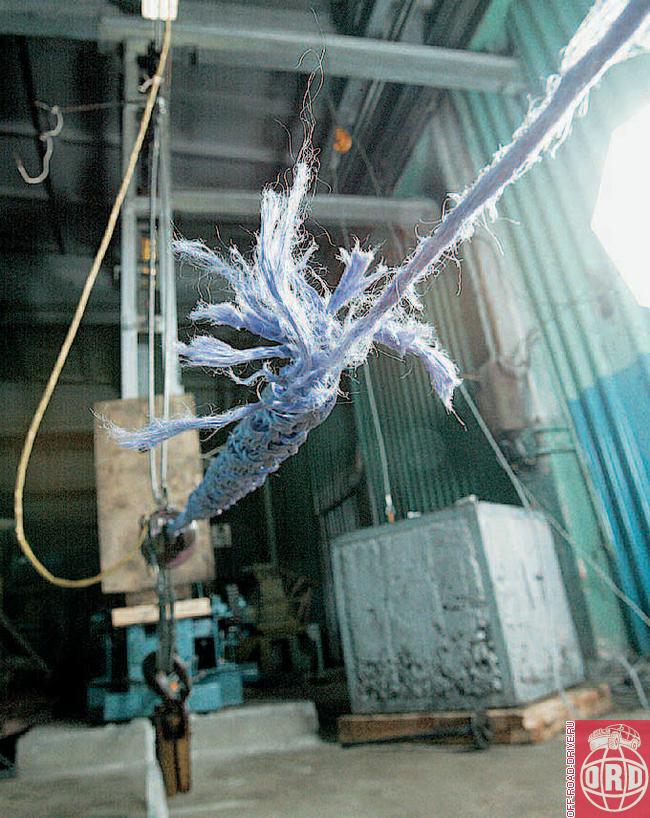

Российский же канат повел себя как… резинка. Он тянулся едва ли не быстрее, чем росла нагрузка, а, вытянувшись больше чем на 40% (!), лопнул; цифры на экране подключенного к динамометру прибора при этом показывали 1420 кгс! Ошибка замера? Увы, несмотря на все наши старания, коломенский образец не дотянул и до половины заявленной прочности и был снят с дальнейших испытаний по причине полной профнепригодности. Что же до остальных, то их результаты оказались близки к паспортным. Первый по прочности – Dextron c результатом 11 230 кгс. Более толстые «американцы» отстали на тонну с небольшим и в целом могут считаться равными: AmSteel добрался до 10 070 кгс, а Plasma – до 9900 кгс (11-миллиметровый) и 8610 кгс (9-миллиметровый). Но, по иронии судьбы, лишь сиреневые тросы, показавшие сравнительно меньшие цифры в абсолюте, превзошли на практике свою паспортную нагрузку. И вот еще наблюдения – ни один из тросов не порвался в районе петли или по заплетке. На всех тросах слабое место было где-то на рабочей длине. Но при этом сам процесс разрыва показался нам очень интересным. Достигнув пиковой нагрузки, одномоментно рвались… одиннадцать прядей, которые мгновенно собирались «в кучку» на одной из сторон последней, двенадцатой, а та в свою очередь просто вытягивалась из другой части или рвалась где-то в ином месте! Такая вот загадка природы...

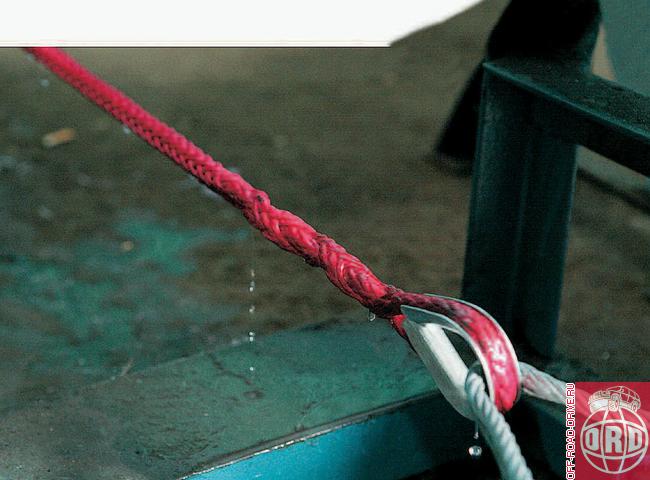

Синтетическое волокно, из которого сделаны тросы, не впитывает воду и по своей плотности способно плавать. Однако попавший в воду лебедочный трос постепенно тонет из-за того, что вода проникает между волокнами. Влияет ли намокание на прочность? Чтобы это проверить, мы замочили одну партию образцов в ведре воды на сутки, а вторую – просто искупали, дав тросам утонуть. По одной из гипотез развития событий, при натягивании мокрых тросов на стенде их досуха отожмет нагрузкой. И действительно, при натяжении с веревок обильно капало, но даже после разрыва они оставались довольно влажными. Прочность же свеженамоченных тросов совершенно не изменилась. Зато у «суточных» она не изменилась только «практически», то есть их показатели оказались хуже, чем у сухих, но в пределах погрешности.
Что же реально может снизить прочность – так это использование покореженного коуша в концевой петле. Мы, например, столкнулись с тем, что коуш может изогнуться самым невероятным образом и начать резать волокна при тяге, не достигшей и половины от максимума. Именно поэтому, отправляясь на бездорожье с любым из синтетических тросов, желательно иметь запас коушей с тем, чтобы менять их по необходимости, а чтобы производить замену было проще, имеет смысл не вплетать в петлю цельный крюк, а пользоваться разъемным шаклом.
