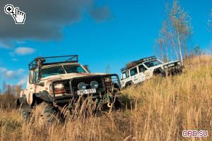

Бронепоезд из Ромашково
Сравнительный тест подготовленного Nissan Patrol 160 3.3D и удивительной «сборки», выполненной на основе бронированного кузова пикапа Ford Bronco, рамы ГАЗ-66, независимой подвески БТР и дизельного двигателя от ЗиЛ «Бычок»
Текст: Леонид Миндель
Фото: Александр Давидюк

Как вы уже поняли, испытуемый «бронепоезд» представляет собой самый что ни на есть типичный продукт «гаражного» строительства. То есть машина конструировалась без плана и предварительных расчетов, а выбор комплектующих по большей части определялся… случайными обстоятельствами. Кроме того, агрегаты и узлы многократно переделывались в процессе эксплуатации в стремлении (на наш взгляд, довольно утопическом) создать на этой разномастной основе адекватный туристический автомобиль, сочетающий в себе проходимость, надежность и комфорт. Впрочем, похожую историю (правда, с гораздо меньшими масштабами разрушений) имеет масса строившихся в гаражных условиях внедорожников, один из которых и оказался у нас под рукой. Итак, представляем вашему вниманию второго участника нашего сегодняшнего теста: Nissan Patrol 160 (1986 года выпуска), готовился в аналогичных условиях и с похожими целями. Список доработок не менее длинен, но они не настолько глобальны. Помимо лифта подвески (перенос рессор поверх мостов) и установки грязевой резины размерностью 37 дюймов стоит, пожалуй, упомянуть разве что установку механической лебедки и силовых бамперов. В общем, эти разные по габаритам и техническим характеристикам машины оказались относительно близки друг другу по духу и специализации.
Измерительные процедуры
Мы начали тест со снятия геометрических размеров и взвешивания автомобилей. « Форд» (так мы для краткости будем называть гибрид) далеко обошел Nissan по клиренсу, но при этом броневик имел в два раза большую массу, да и угол въезда, несмотря на значительную высоту автомобиля, существенно уступал конкуренту. Последний параметр обуславливался выступающей из-под переднего бампера лебедкой и торчащими чуть ниже палками торсионов (всю эту красоту сверху закрывает защита). Кстати, я не случайно акцентировал ваше внимание на переднем свесе. Как подтвердилось на следующий день, во время тестов на бездорожье он оказывает очень заметное отрицательное влияние на проходимость машины. Но, как бы там ни было, а при существующей конструкции уменьшить нос не представляется возможным.
Взвешивание показало, что две трети нагрузки у «Форда» приходятся на переднюю ось, а общая масса этого как бы легкового внедорожника и вовсе зашкаливает – пять тонн! Ее, конечно, можно несколько уменьшить, избавившись от бронированных дверей, но кардинально это ничего не изменит. Впрочем, владелец, скорее всего, именно так и поступит, ведь, помимо большой массы, двери броневика просто неудобны – тяжелые, открываются только ключом или изнутри, а толстенные стекла идеологически не опускаются.
Что же до измерений ходов подвески на стенде диагонального вывешивания, то оба автомобиля явно не блещут в этой номинации. Жесткой рессорной подвеске туристического Patrol особая гибкость не свойственна, а о независимой торсионной конструкции от БТР даже и говорить не приходится.
Некоторую интригу внесли замеры поперечной устойчивости. Центр тяжести у обоих испытуемых находится довольно высоко, но у «бронепоезда» это в первую очередь связано с тяжестью бронированного кузова, а у Nissan вызвано лифтом подвески. В итоге, 36 градусов у Patrol и 40 у «Форда», причем последнюю цифру я бы не назвал высоким результатом, особенно если знать, что колея машины более двух метров.

Поставив на дорогу первый конус, Евгений Сперанский привычно отсчитал двенадцать шагов и собирался было поставить второй, но обернулся и, смерив взглядом стоявший неподалеку « Форд», предусмотрительно отсчитал еще четыре шага…
Первым на «змейку» ушел Nissan. Машина раз за разом проходила полосу, крены были небольшие, да и скорость тоже... Вердикт не принес особых неожиданностей: конечно, не легковой автомобиль, но машина вполне адекватна.
Теперь настала очередь «Форда» лавировать между конусами. Если смотреть со стороны, то машина вела себя на удивление достойно (скорее всего, это заслуга Сперанского). Но при этом скорость выполнения упражнения стала до неприличия низкой. А вы на что рассчитывали? Неповоротливость монстра, помноженная на практически полное отсутствие динамики, просто не выдерживают никакой критики. Вердикт Евгения Борисовича был достаточно резок: хуже, чем среднестатистический… грузовик. В общем, на дорогах общего пользования этому, с позволения сказать, автомобилю не место.
Но, как бы там ни было, мы все-таки решили произвести замеры максимальной скорости (ну что поделаешь, если оба сегодняшние испытуемые такие небыстрые?). В результате всего этого «стритрейсерского» безумия «бронепоезд» оказался раскочегарен (да-да, именно это слово) до скорости 70 км/ч, а подготовленный Nissan Patrol выдал на-гора 90 км/ч. Причем, если у «Форда» сама конструкция подвески, рулевого управления и передаточные числа не позволяют (и слава Богу!) существенно увеличить этот показатель, то ходовая доработанного Nissan способна «переваривать» гораздо большие скорости. Способна-то она способна, но мощности 3,3 литра атмосферного дизеля просто не хватает на 37-е грязевые шины...

На следующее утро мы, как и было намечено, отправились покорять российское бездорожье. По колее «бронепоезд» шел, словно по… рельсам. И в этом нет ничего удивительного с таким-то клиренсом. Но вот на пути встретилась небольшая, но довольно глубокая яма. Машина уверенно нырнула в нее левой стороной, правое заднее колесо в ту же секунду повисло в воздухе, а передний бампер, напротив, уперся в землю на выходе. При этом у меня сложилось ощущение, что машина не сделала «уши» только благодаря широко расставленным колесам. Попытки же выбраться своим ходом показали, что блокировка заднего моста… не работает. Пришлось извлекать машину при помощи лебедки.
Следующим испытанием стал земляной бруствер высотой около 80 см. И здесь злую шутку сыграл слишком большой передний свес. «Бронепоезд» уперся бампером и, как ни вращал колесами, не смог на него заехать. А вот Nissan, напротив, преодолел данное препятствие без видимых усилий. Тут по рации пришло сообщение, что неподалеку от нас залился в броде ГАЗ-66, и соответственно, нужно, что-нибудь достаточно тяжелое для его эвакуации. Тяжелое, говорите? Ну-ну...
Дайте нам точку опоры
И вот мы уже у злополучного брода. Сперва я думал, что мы подцепим заглохший грузовик лебедками обеих машин. Но «бронепоезд» справился с задачей в одиночку – массы и усилия для извлечения грузовика ему хватило с избытком. А потом мы начали переправляться сами. И вот тут « Форд» вновь постарался реабилитировать себя за предыдущие промахи. Машина каталась по руслу реки, как по асфальту. Да, на таком аппарате смело можно ехать по половодью. Только бы дно было твердым…
Подводя итог нашему экспресс-тесту на бездорожье, хочется сказать, что чуда, увы, не произошло, и ни одна из испытуемых машин не показала проходимости, достойной Чемпионата России по трофи-рейдам. Но, если подготовленный Nissan Patrol при этом продемонстрировал офф-роуд-возможности, лежащие далеко за пределами стандартного автомобиля, то «бронепоезд» повел себя как типичный шоу-кар. И еще мне неожиданно вспомнилось высказывание одного из конструкторов: «Построить настоящего монстра – не такая уж большая проблема. Сложнее сделать так, чтобы «оно» ехало…»
