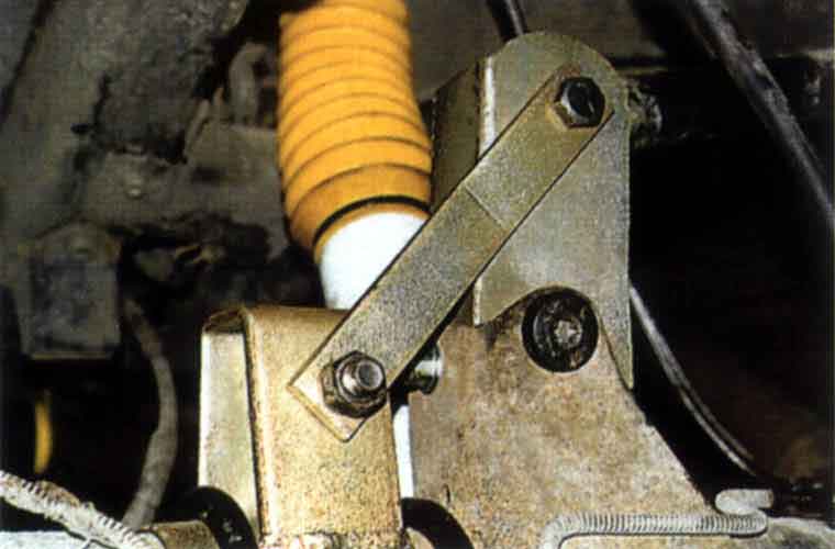

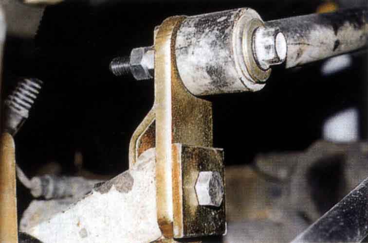

Кронштейн тяги Панара переднего моста. Наворочено, конечно, но это еще ягодки по сравнению с задним!

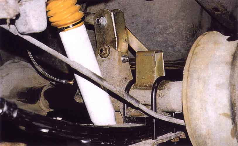

Кронштейн тяги Панара заднего моста. Его укосина опирается на ограничитель хода подвески! Во избежание разрушения "пирамиды" узел пришлось обварить.

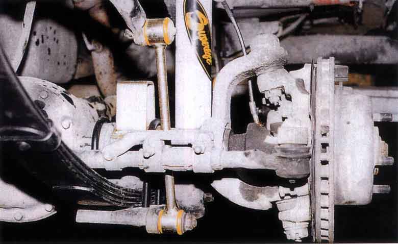

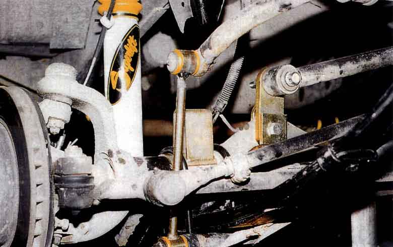

Стойки стабилизаторов ну очень длинные, как костыли. И опасения в их хрупкости сразу же оправдались. Еще только в руках (до монтажа!) отвалилось верхнее ухо правой передней стойки. На снимке хорошо заметен сварной шов.
