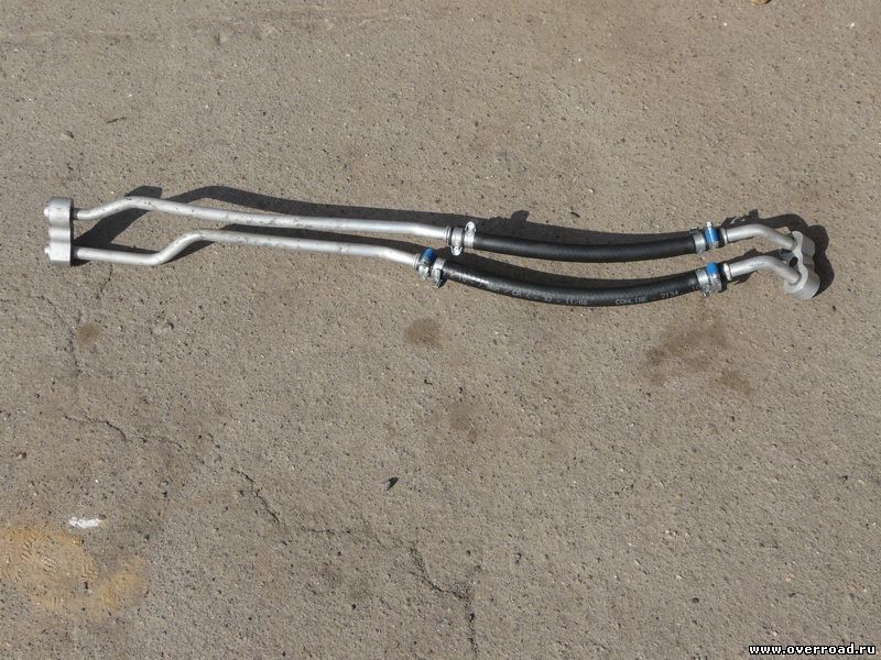

И вот трубка откручена. Помечаем трубки, какая где стоит (т.к. они отличаются по длине, советую их не путать). Берем болгарку или ножовку, и очень аккуратно надрезаем алюминиевую обжимку резиновой трубки, после чего снимаем ее с помощь пассатижей и отвертки.

Я советую оттереть растворителем сами трубки и их уплотнители, или помыть под горячей водой. Не повредите уплотнители!

Далее одеваем на каждую трубку по четыре хомута (я купил силовые, с синими головками). Надеваем на алюминиевые трубки резиновые, закручиваем хомуты.
null
null
null
Готовые и чистые трубки, со стороны их крепления, намазываем герметиком (слой 1-2 мм). Я советую, отверстие болта крепления, (которое дальнее) тоже намазать герметиком. Если сделать так, то болт не будет вываливаться, когда Вы будете проталкивать трубку на место.
