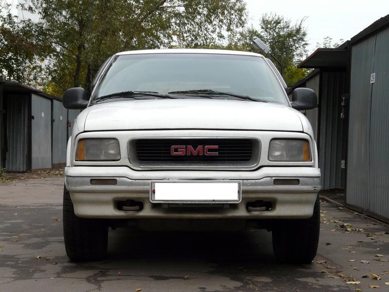

К началу работ машина выглядела так:

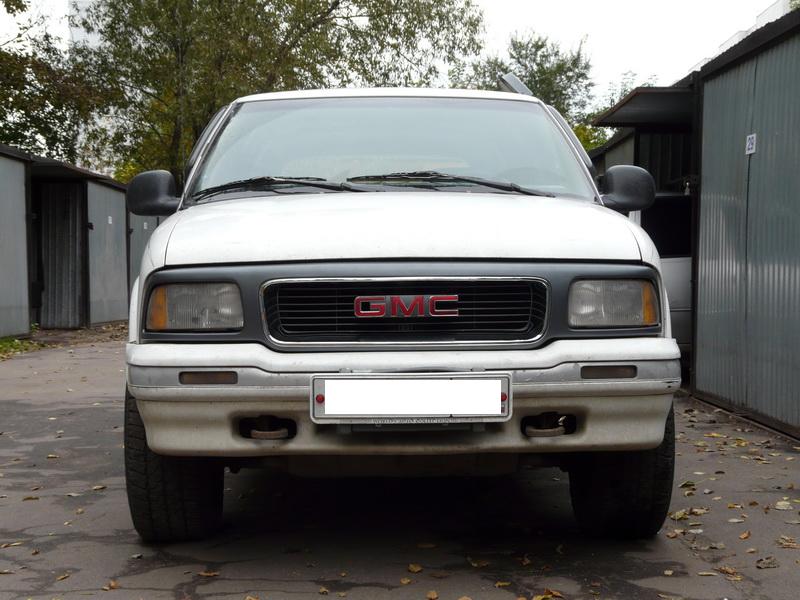

Протерев буквы полиролью для пластика, я прикрутил их на новый обтекатель (пришлось дорезать отверстия под штырьки препления, т.к. заводская версия отверстий была корявой). Далее новый обтекатель был установлен на свое место и прикручен шестью саморезами. По мере прикручивания саморезов, было обнаружено, что крепежные отверстия смещены на несколько миллиметров. Мелочь, а не приятно.
После установки авто стал выглядеть так (покраска не производилась):

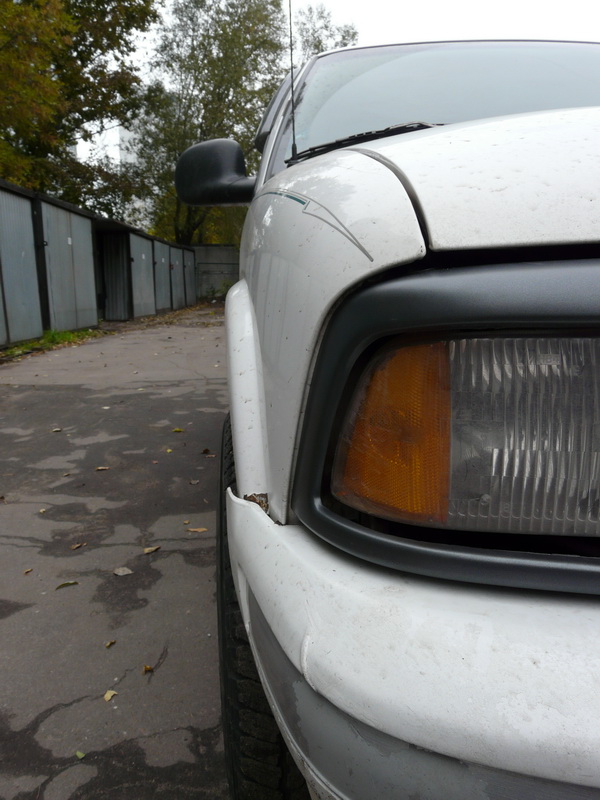

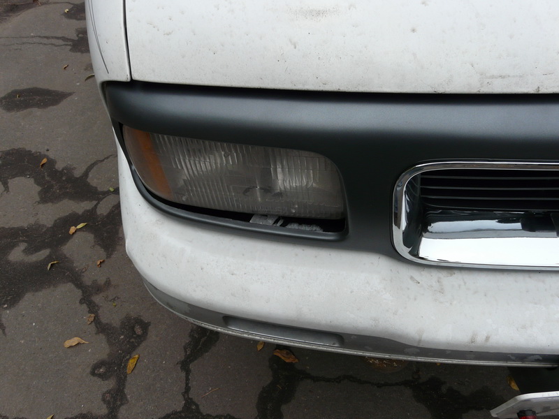

Косяки отливки видны невооруженным глазом (зазор между фарой и обтекателем, зазор между обтекателем и капотом увеличился):
null
Зазор между крылом и обтекателем. Зазор между фарой и обтекателем.
