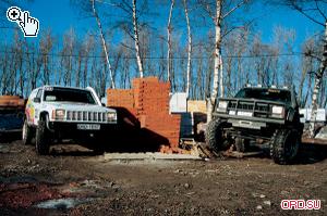

Jeep Cherokee vs Jeep Cherokee. Или что можно сделать из кирпича
Текст: Евгений Константиннов
Фото: Александр Иванов
Что можно построить из кирпича? Да все что угодно! Этот материал настолько древний, что историки так и не смогли определить, когда человек впервые его начал использовать. Известно лишь, что из кирпича строили Вавилонскую башню. Автомобильный «кирпич» (официально Jeep Cherokee), конечно, не так стар. Но, как подсказывает опыт, он тоже обладает достаточной универсальностью, в чем, собственно, и убеждают «постройки», регулярно появляющиеся на спортивных трассах. Так что же можно сделать из кирпича?
Когда-то оба героя нашей сегодняшней статьи были самыми заурядными Jeep Cherokee. Но в какой-то момент жизнь каждого из них изменилась. На старости (по автомобильным меркам) лет им выпало возродиться в облике спортивных автомобилей, но с небольшими нюансами: белый Cherokee оказался в ралли-рейдах, а зеленый, соответствено, в трофи. Впрочем, на первом этапе нового жизненного пути с ними поступили совершенно одинаково: безжалостно выкинули все лишнее из салона и демонтировали стандартную подвеску. А вот дальше их пути стали расходиться. И с каждым прожитым днем машины обретали все больше и больше различий...
