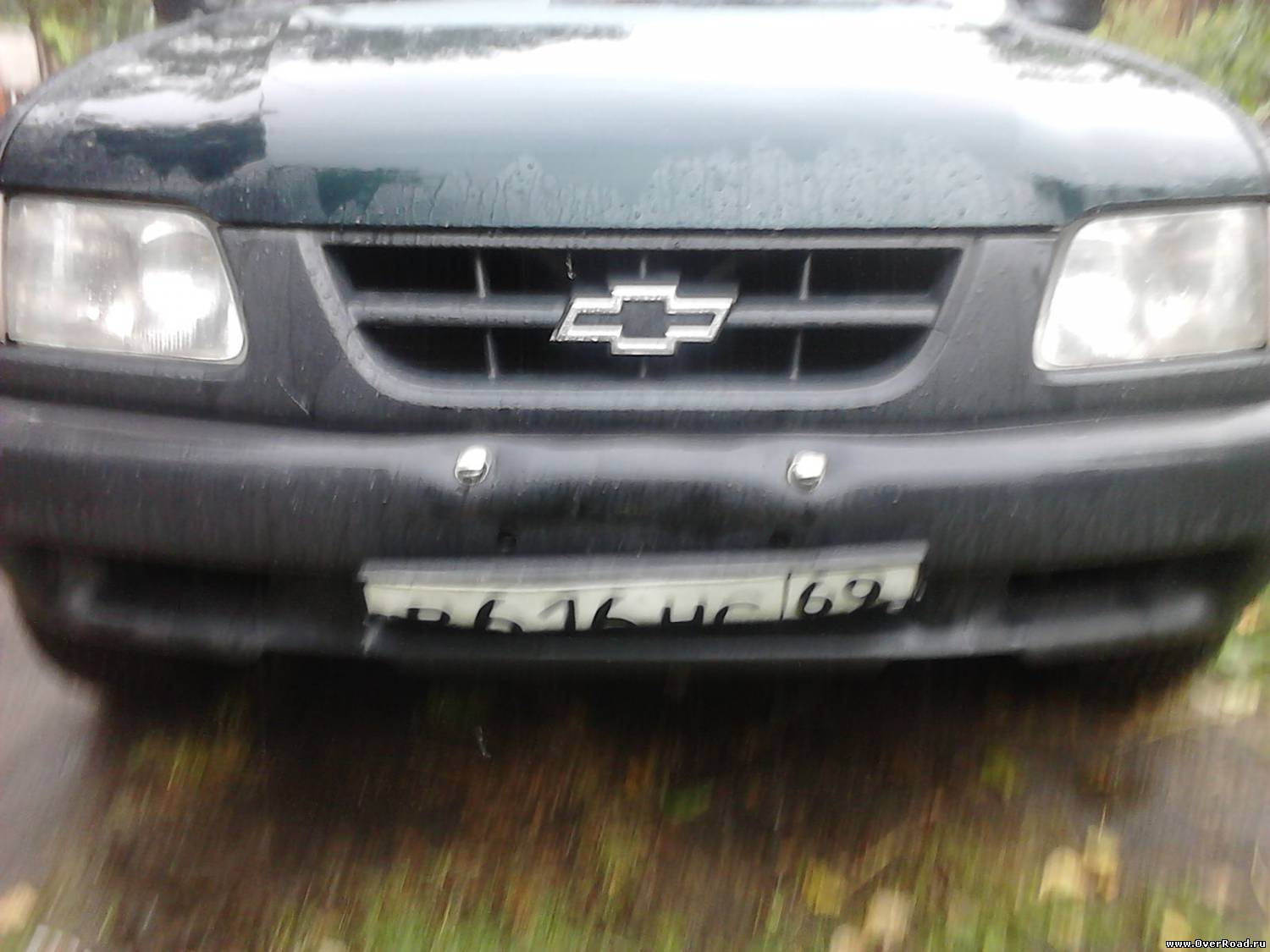

Кстати, сегодня обновил Блейзер! Вьехал десятке в задницу! Он резко затормозил, пропуская бабку! У него бампер в хлам! У меня погнулся номер.
Добавлено (10.08.2011, 20:46)
biggrin biggrin biggrin biggrin biggrin biggrin biggrin
Добавлено (10.08.2011, 20:47)
А где всё таки стоит насос?
Прикрепления: 1680116.jpg (115.1 Kb)
