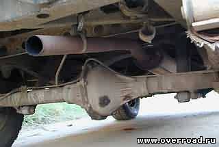

модернизация выхлопного тракта
Последовательность действий:
При выхлопной системе "нового образца"
Покупаешь газелевский резонатор и
1.Отпиливаешь (желательно шлиф. машиной крепеж в виде буквы С и набалдашник с длинного конца.
2.От старого резонатора отпиливаешь фланец.
3.Прикручиваешь отпиленный фланец на свое место к фланцу маленького резонатора (только БЕЗ прокладки).
4.Прикручиваешь на место старую подвеску "самовара" (глушителя) которая заправляется под обод (сам обод не нужен).
5.Вставляешь длинный конец газелевского резонатора в фланец и вывешиваешь резонатор над подвеской, как нужно.
6.Прихватываешь сваркой (газовой или полуавтоматом) соединения с фланцем и подвеской.
7.Снимаешь получившуюся конструкцию и провариваешь.
8.Ставишь на место (не забудь про прокладку между фланцами).
Прямоточный глушитель для создания новой выхлопной системы брал от ГАЗ-3309... У него оба фланца одинаковые и точно подходят по размеру к нашей выпускной трубе. С другой стороны в него вставлена слегка обрезанная промежуточная труба от Волги (2410 или 31029)... При установке глушителя важно не перепутать его положение - глушитель направленный.
Прикрепления: 3423267.jpg (6.6 Kb)

Супер, а как ты рассчитал угол под которым нужно приварить фланец? Да и резонатор не каждый подойдет.

Ну для этого вы должны все точно измерять! Как говорится, семь раз отмерь, а один раз отрежь! А если же у вас самостоятельно не получится произвести тюнинг, то обратитесь в авто-центр.

проще будет конечно установка штатной системы. однако смотря какой авто и для чего он используется. если для спорта, то конечно, надо дорабатывать, если для повседневной езды - то лучше оставить штатную и не париться
