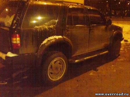

После бодика авто стало значительнее выше, хотел прикрепить фото, на увы и ах - не позволены тэги...

http://s46.radikal.ru/i112/0912/92/7df4adffd589.jpg
в админке видимо стоит запрет кодов
По идее сейчас должны встать 265\75 или 32" но для верности стоит немного поменять форму пластиковой накладки на крыле в районе соединения с порогом

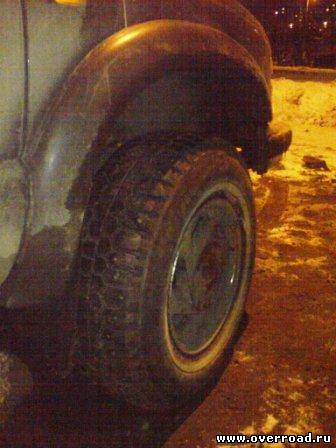

Капролон, бочонок в диаметре 73мм и высотой 65мм. Мудрить - перенос бамперов, нижнего шланга радиатора, обрезать кусок короба вентилятора снизу, заливная б.бака, горловина заливная гура, косичка "земли" и т.д. Все встало на места и ездит.

а от кого эти расширители арок? родные?
ПопутчикДата: Среда, 06.01.2010, 15:31 | Сообщение # 10
Домосед
Сообщений: 5
Награды: 0
Репутация: 0
Статус: Offline
Quote (t0nick)
Родные
