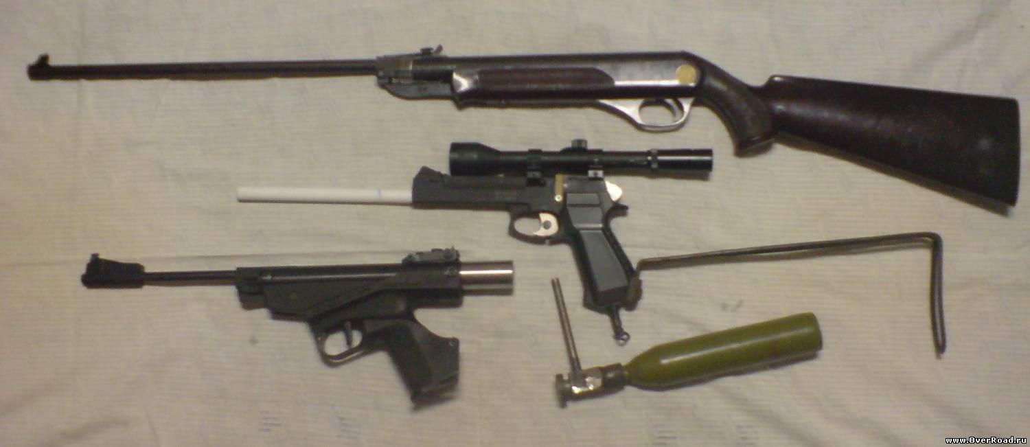

сегодня взял за бесценок легендарный иж-53м в идеальном состоянии. девайс интересный, но как и вся наша пневматика изготовлен через (_i_)
в этой теме буду писать о доводке данного образца с описанием всех подводных камней smile
Добавлено (21.01.2011, 12:10)
сегодня установил утяжелитель, усилинную пружину от мп-512 и новый, металический задник. отстрел потазал заметную прибавку мощности и уход линии прицеливания сильно в верх.
самой большой пробленой стало установка новой пружины, пришлось задействовать тиски ирычаг, очень туго залезла.

shadДата: Воскресенье, 30.01.2011, 00:35 | Сообщение # 3
Домосед
Сообщений: 39
Награды: 0
Репутация: 1
Статус: Offline
незнаю пока, будут желающие продам wink
за 500р.
надульник-утежелитель на ствол, он компенсирует смешение по вертикали при отдаче, обычно выполнен в виде фальшглушителя.
еще иж-22 отдали, мощьность 0, но точность супер, там 12 нарезов smile на 15-16м мишень больше сигареты не интересна smile я в качестве мишени использую спички
