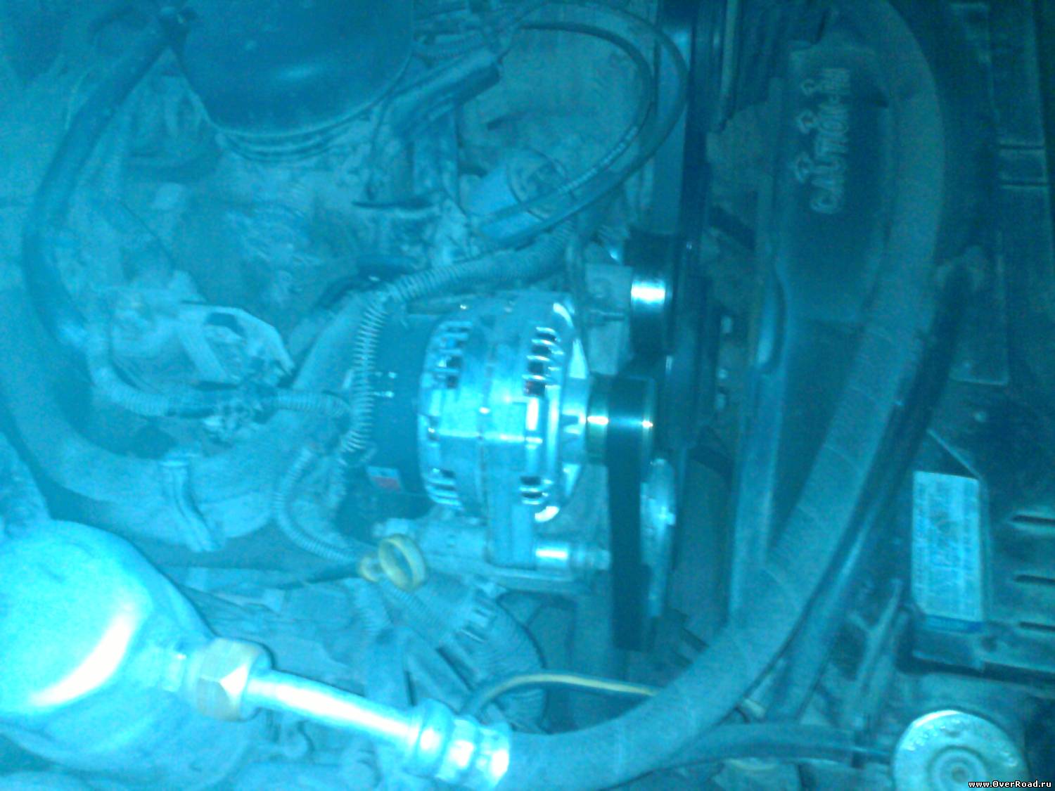

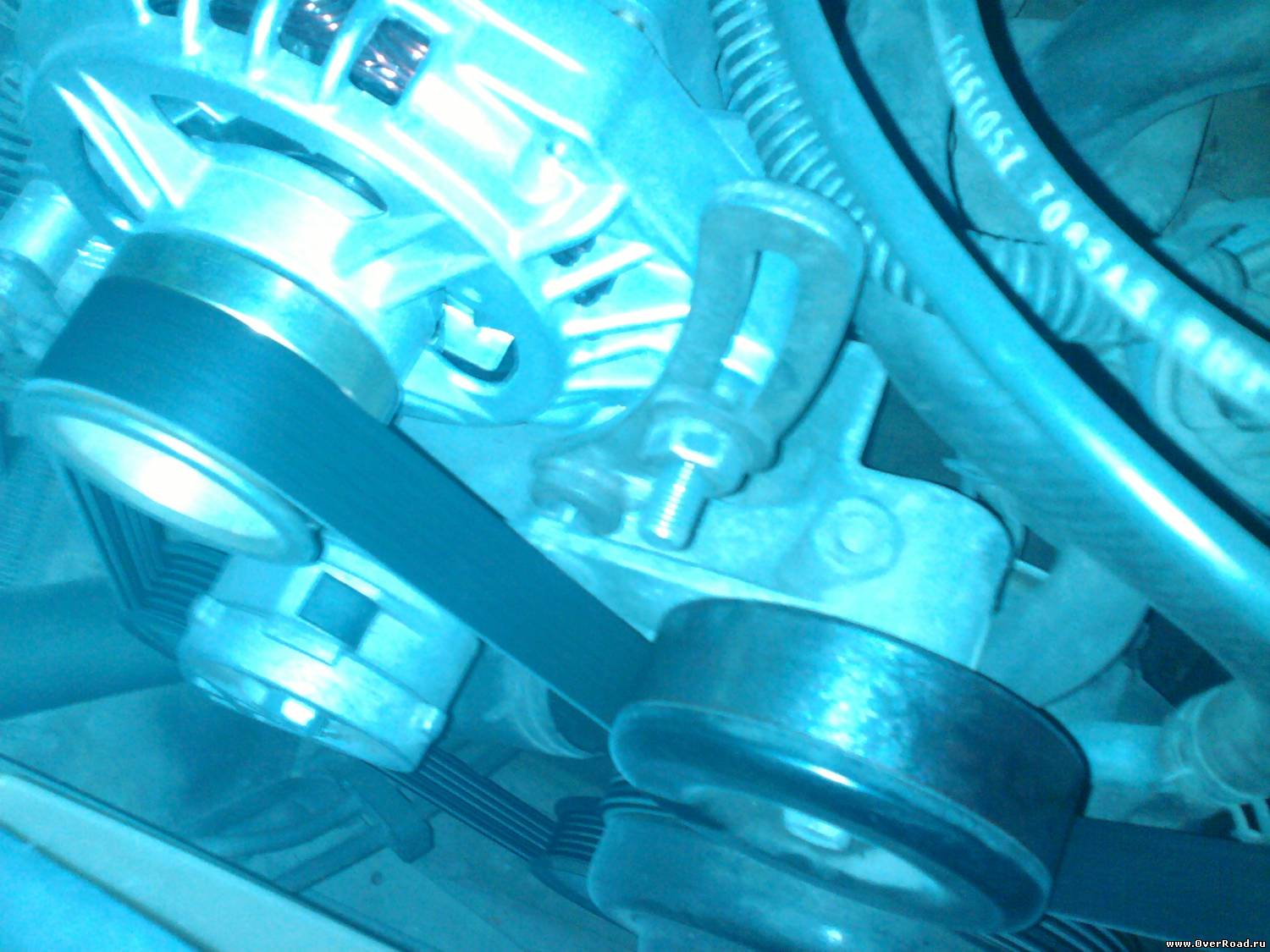

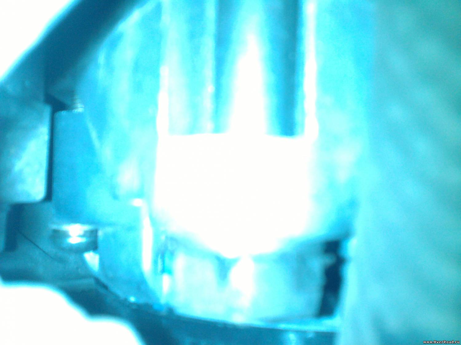

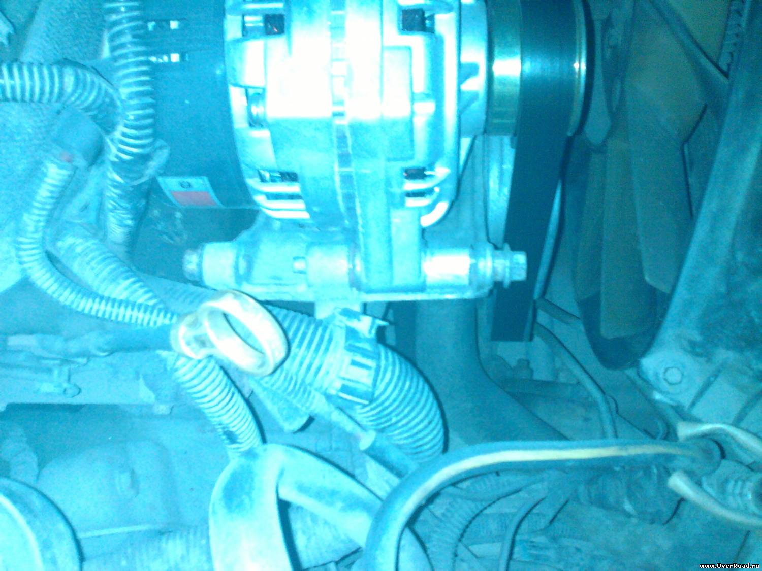

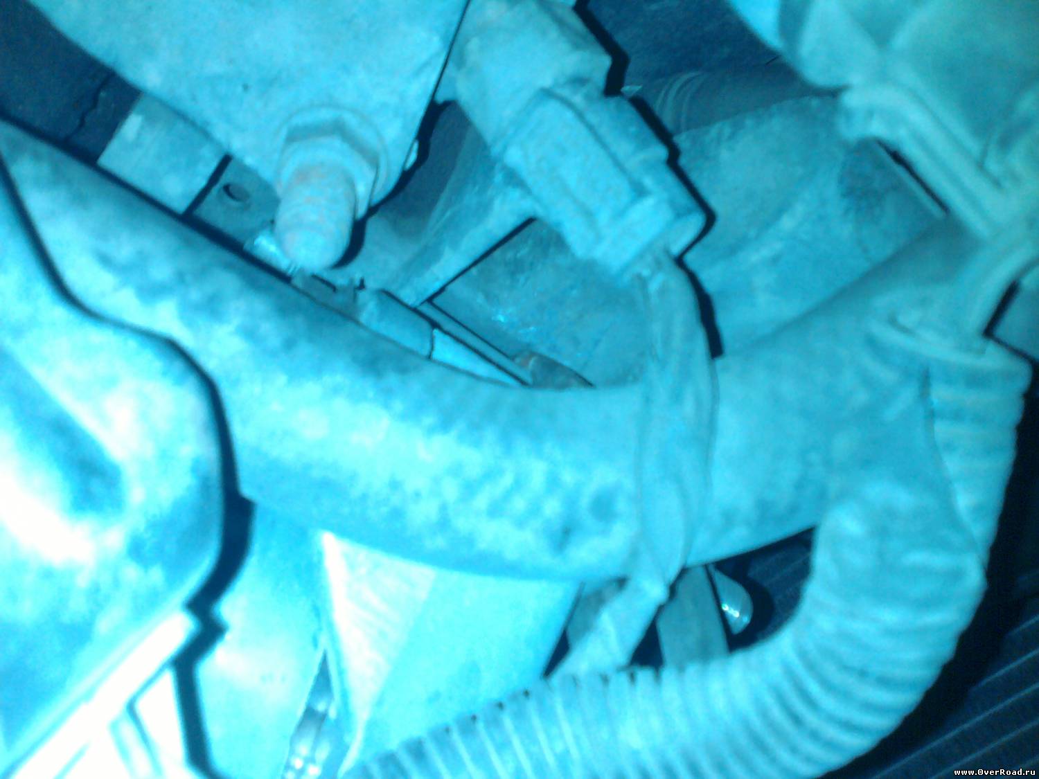

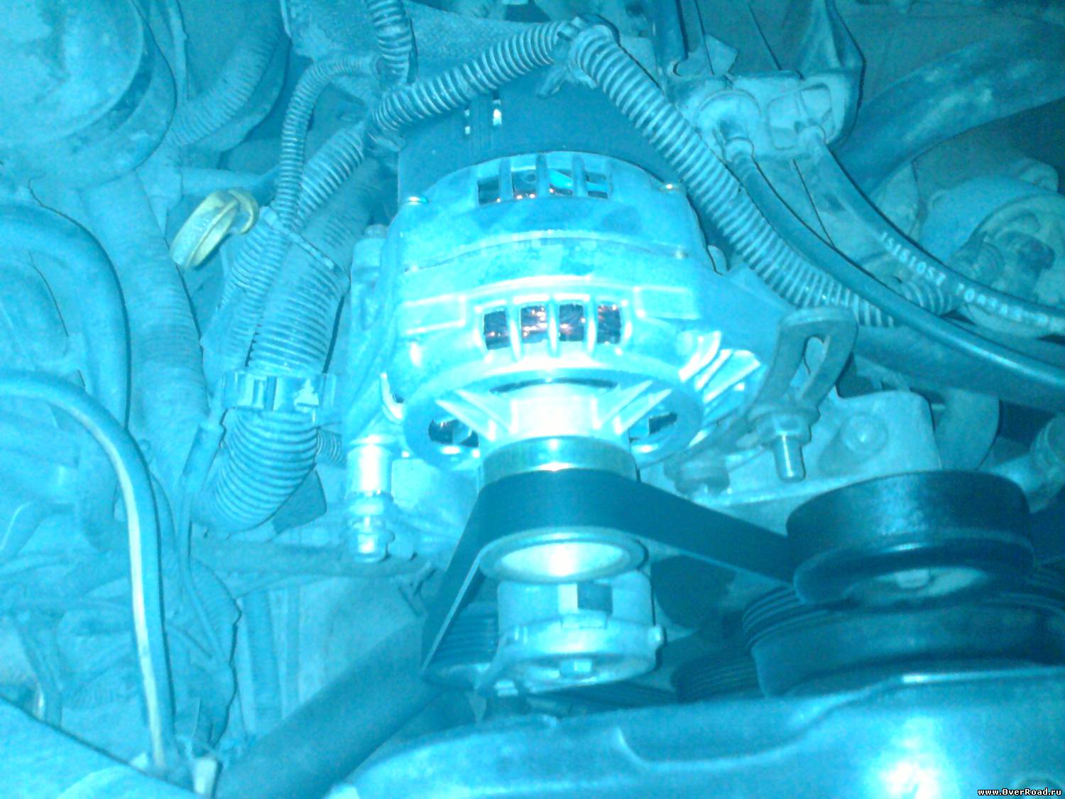

Дело было так , поставил музуку , болше 2х киловат, и спалил генератор напроч, обмотка аж поплавилась, заказывать было некогда , машина нужна была позарез, взял бушный десятошный генератор , примерил, подходит , но не савсем:), чтобы его закрепить, нужно втулочку сделать из трубки, и ещё я приспособил планку , кароче купил новый 120 ампер гену от десятки и всё установил за час. Фото прилагаются, будут вопросы пишитте обьясню если чтото и гдето не понятно. P/S отлично всё работает уже год
