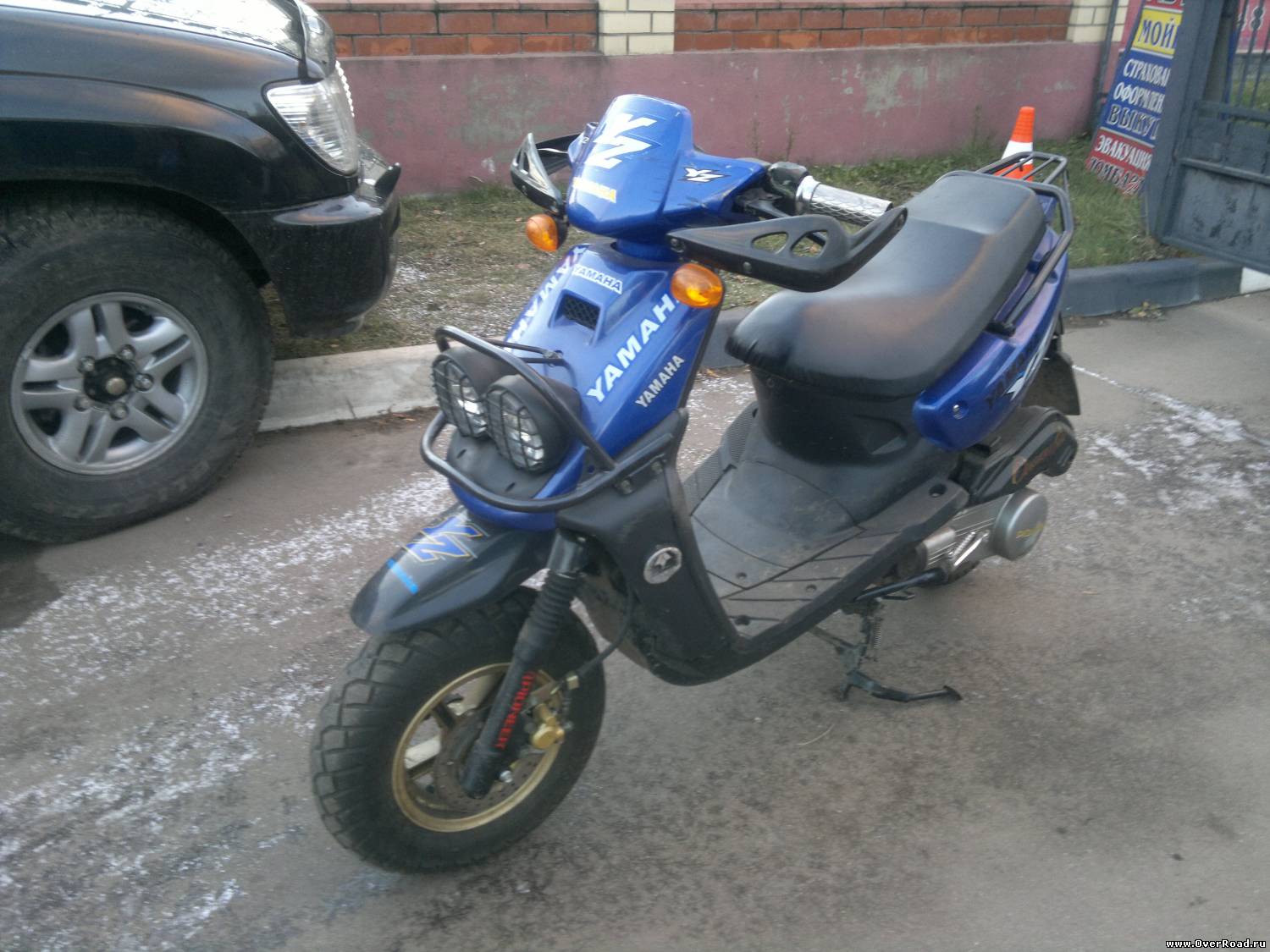

отфоткал резину: Альбом
Вобщем она менее широкая, но более высока при тех же фактических размерах. просто профиль корда другой, я полагаю. на самом деле, пирелли мне больше понравилась, т.к. она повыше, и класть мопед можно более агрессивно, за счет более округлой формы шины.
поездить пока не успел как следует, засрал плохим бензином карбюратор. завтра разберу, помою его, тогда уже на трэк =)

в конце прошлой недели кончился мотор... порвался патрубок воздушного фильтра, в цилиндр насосало песочка. вобщем поршневой пришел кирдык. снял мотор, разобрал, поменял ЦПГ, нашел трещину на картере мотора, заварил =))
сегодня завел после капиталки. завел всего на пол минуты, но мотор теперь ровно работает, не надо газовать при старте мотора. доволен вобщем.

откатал первые 150 км после капиталки! скутер прет! на 1\3 открытия ручки газа едет примерно 70-80 км.ч.
после выезда из гаража, сразу после ремонта, порвался тросик газа wink поехал в Сокольники, заодно купил тросик спидометра.
после замены, ручка газа НАСТОЛЬКО легкой стала, что страшно ее трогать wink
