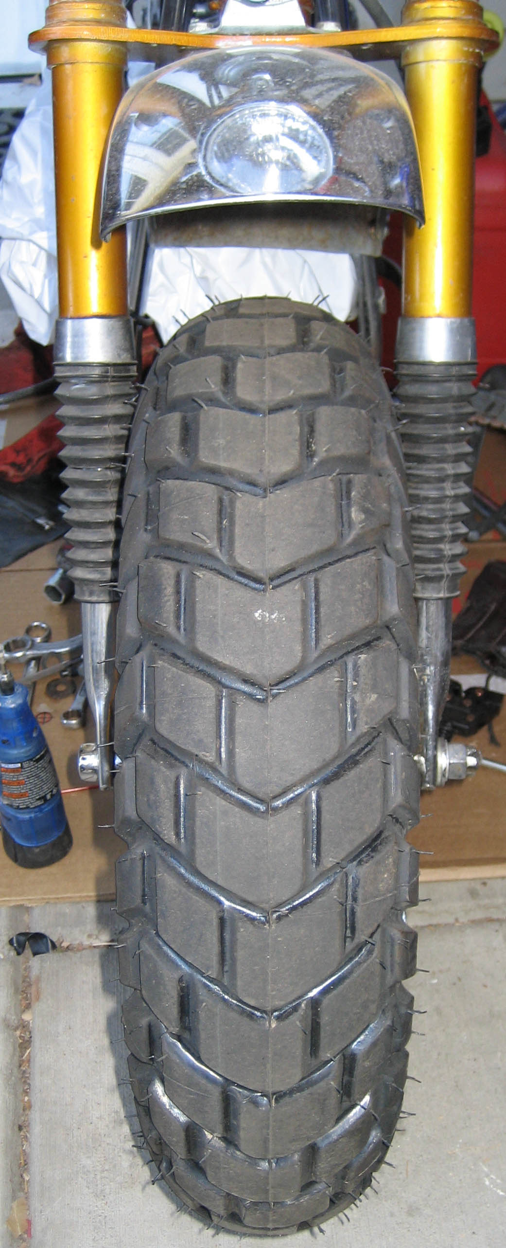

решил поменять заднюю резину (Kenda 130/90 R10, стандартная резина для Yamaha BWS).
вот такая она была в молодости:
т.к. я ее жег постоянно, да и бывший владелец ее не жалел особо...
купил сегодня резину (Pirelli SL60 130/90 R10 61J),
вот такую я поставлю:
за 1380 рублей. Снял колесо, попробовал разбортировать. но нет, фейл. нехватает либо сил, либо умения. вобщем завтра повезу на шиномонтаж.
по ощущениям, новая резина по сравнению с Кендой более мягкая. у Кенды более выражен кантик, а Пирелли полностью круглая, без ребра на боковине. у Pirelli менее агрессивные ламели. но с другой стороны, т.к. пирелли более круглая, я думаю на грязи она будет лучше себя вести...
завтра сбортирую колесо, обязательно отпишусь с фотками.
