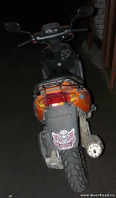

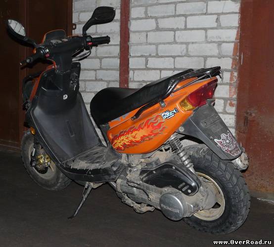

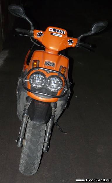

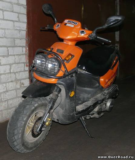

Приобрел его я за не очень большие деньги, но после обоснованного торга. =)
После приобретения, захотелось взбодрить свой скутер. Естественно сделал все регламентные работы. Прокачал тормоза, смазал тросы, поменял масло (Motul 5100) и свечу зажигания (NGK C7HSA)... Вобщем небольшое ТО. После, заморочился с промывкой карбюратора, поменял ВВ провод вместе с катушкой, установил тюнинговый коммутатор GY6. Поменял масло в передней вилке, залил Motul 20w. Поменял заднее колесо, после переодических отжигов оно это уже просило =) Поставил 130\90 R10 Pirelli SL 60.
Вобще дырчиком придельно доволен (за его деньги конечно). По трассе едет примерно 100 км.ч. В двоем ехать на нем не проблемма, единственное, сиденье не очень удобное. По лесам, буеракам передвигается очень достойно. Конечно не хватает немного дорожного просвета, иногда садится на пузо. Но это происходит не часто, если ехать с умом. На кроссовой трассе я на нем даже иногда прыжки исполняю =) Невысокие конечно, но все же. На дороге сидит как влитой. Наверное за счет того, что резина широкая. До этого ездил на Kawasaki Elliminator, так на нем через дорожную разметку когда переезжал, ощутимо бросало. На Пионере же, все пофиг! И разметка, и небольшие ямы. Большие можно проскакивать ходом, но если едешь один. Если в двоем, такие вещи не прокатят.
C запчастями по мотору проблем нет. Там стоит 157 QMJ мотор, который ставится на многие скутеры. По пластику надо искать конечно, но есть Yamaha BWS, на который запчати хоть подзаказ но есть. Стоят конечно прилично, но и качество немного получше.
Вобщем если после покупки нормально обслужить и довести немного до ума такой мопед, это хороший вариант для покупки. wink
